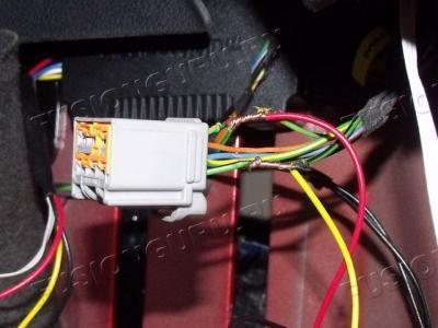

Есть срочный вопрос по эл. схеме: Какого цвета в заднем левом фонаре плюсовой провод на фонарь заднего хода и каким цветом масса? Хочу поставить парктроник самостоятельно.
Re: Электросхема
#25 Сообщение fidel1970 » 30 сен 2011, 23:39
DNK писал(а): Какого цвета в заднем левом фонаре плюсовой провод на фонарь заднего хода
Дык ты включи зажигание, заднюю передачу, выдерни из фонаря колодку и потыкай в ламельки тестером... где загорицца - там и плюс. :)
Вот, смотри как Максим нахомутал. ;)
Статью нннада? Держи!
DNK
Сообщения: 605
Откуда: Лен.область
Re: Электросхема
#26 Сообщение DNK » 30 сен 2011, 23:48
Спасибо, уже прочел! Зеленый с оранжевым - это плюс заднего хода! А вот общий минус черного цвета? У максима второй провод - стоповый, а мне такой не надо. Только я не понял - ему для питания парктроника нужно было всего два провода и оба плюсовые, разве так бывает?
