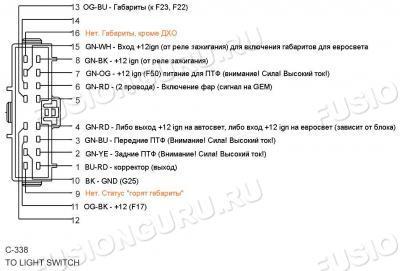

Не очень хочется разбирать салон в поисках, поэтому может кто подскажиет
От туманок входят 2 провода
От салонного освещения по 3 провода
И от задних фар по пучку
Подскажите - Куда они приходят (Именно 2 провода)

Asagami писал(а):От туманок входят 2 провода
В переключатель света
Asagami писал(а):От салонного освещения по 3 провода
В гем
Asagami писал(а):И от задних фар по пучку
В блок хронов

Asagami, а поискать? Немного поработать руками и головой?
Расположение разъемов и распиновки
Схемы цветные

Asagami,
По первой ссылке. Это блок переключения фар. Все ПТФ приходят туда.

*Casper*,
Значит 7 + 3 это передние противотуманки ? Или 1 контакт берется с корпуса ?
Сообщения: 42234
Re: Куда выходят: освещение салона, туманки и задние фонари
#8 Сообщение *Casper* » 21 июн 2017, 16:07
передним корпус с крыльев идет
