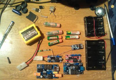

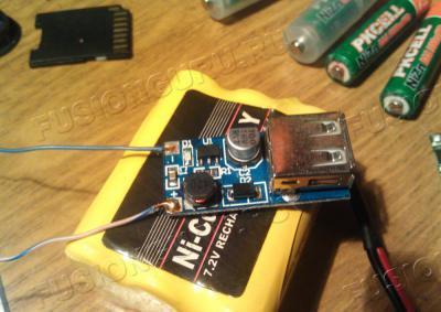

1) Проходили это
Три nimh емкостью суммарно чуть меньше 3000мАч, зарядили полностью посаженный телефон на 40% , батарея в телефоне 1450мАч.
Они быстро сдулись до 0,7-0,9в каждая и ток заряда никакой.
Причем сам повышающий стабилизатор почти ничего не есть, я до него и после него подключал 2 амперметра сразу, потребление сущие копейки и нагрев слабый.
Тема интересная, мне до сих пор почитать разобраться времени не хватает.
Вот просто выложил свободное, что было под рукой
С чего начать, желательно 4 батарейки и больше, у меня справа боксы на 4 и 6 штук.
Далее желательно не такой преобразователь повышающий (третий снизу), а лед драйверы хотя бы простые - вторые снизу или по навороченнее - первые снизу.
Почему драйверы для никель-цинка 4*1,7в = 6,8в. Драйвером снижаем до 5.
Драйвер с индикатором напряжения, позволит заметить просадку выходного напряжения и переменным резистором его поднять
Если использовать :
3 никель цинка 3*1,7в = 5,1в.
4 метал-гидрида 4*1,3=5,2в.
Можно без всего, напрямую подключать
Примерно в диапазоне напряжений с 4,1-5,3в идет заряд на гаджетах.
Отдаваемый ток зависит от количества элементов:
- при повышающем стабилизаторе 1 батарея - 200мА , 2 - 400 с копейками, 3 - за 500мА.
- без повышающего напрямую, 4 элемента дают чуть больше 600мА, по мере разряда ток падает.

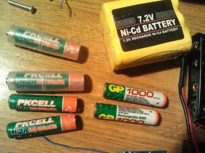

2) Никель-цинки не новье, да в нашей стране до сих пор сложно встретить.
Хотя уже года 3 как пользую спокойно.
Достоинство их - высокое напряжение, которое не проседает сразу, в заряженном состоянии там не 1,6в, как заявлено , а 1,75в в среднем.
Плюсы конечно в мощных потребителях (фонарики, вспышки, фототехника) огромные.
Минусы:
- высокое напряжение, когда 2 батарейки еще ничего, когда 3 или 4 можно спалить устройство.
У меня китайский налобный фонарик был, 3 никель-цинка вставил и он сдох, точно такой же аналог китайский налобный работает уже года 3 на них.
- количество циклов заряд/разряд мало, экономьте, без надобности лишний раз не подзаряжайте. Лучше досаживать до конца уже.
В фонарике налобном часто пользуемые, прожили при отвратительном отношении (заражал как в голову придет) 2 года.
Заказал новые, их уже берегу. И вдумчиво заряжаю/разряжаю.

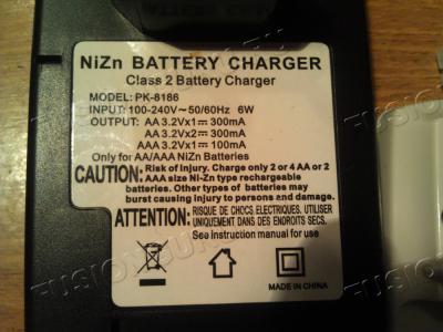

Для никель-цинков нужна своя зарядка:
Никель-цинки считают в милливатт часах
Вот на фото, в среднем они идут 900mWh для AAA
А металл-гидриды в мАч - 1000мАч для ААА.
В чем прикол, при напряжении 1,6в. 900mWh это 900/1,6=562мАч
Но не думайте , что этого мало, на самом деле это лучше, чем 1000мАч при напряжении 1,2в в металл-гидридах, реально значительно лучше.
На дольше хватает и скажем в фонаре светит ярче, фотовспышка бытрее набирает заряд для следующего кадра. Все дело в напряжении , у металл-гидридов от высоких токов напряжение быстро уходит до 1в и они уже никакие, и пофигу какая у них там емкость заявлена.

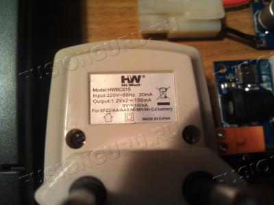

3) Что касательно 1,2в никель-металл гидридов, везде валом их.
Плюс нет эффекта памяти.
Минус напряжение, заряженные 1,3в. Стоит пользовать серьезно как оно мигом садится до 1в.
Безтолковые АКБ, деньги на ветер для меня. Купил 4 штуки давно, больше не брал, недоволен ими.
Толком нагрузку не держат, под большой нагрузкой быстро напряжение проседает и все.
Единственное реальное применение в приборы с малыми токами потребления, например настенные часы, пульт телевизора.
Зарядка другая , для цинков не годится или от них

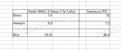

А теперь к теме с зарядом. У меня плохо было честно скажу с физикой в школе, щас расхлебываю и сам дохожу.
Самое интересное, с чем было хорошо (алгебра и геометрия) щас нифига не нужны вообще
Итак берем с собой 2 элемента для подзарядки.
Это поуэрбанк на 2 литиевых АКБ Sanyo и 1 свинцово-кислотник от УПСа.
В принципе разница по Ач небольшая, но в реальности, разница огромна, кислотника хватает реально примерно в полтора раза больше у меня.
И мне пока кажется , что для подзарядки других девайсов нужно считать не Ач, а Вт/ч.
Вообще в плане подзарядок другой техники, у меня получается , чем больше напряжение АКБ источника заряда, при одинаковых емкостях в мАч, тем больше раз я могу заряжать девайсы.
Поэтому я бы батарейки советовал только для подзарядки телефона или планшета в коммандировке, когда розетки рядом нет. Батарейки на многое не способны, даже 2 штуки 3,7в литиевых батареи значительно лучше.
