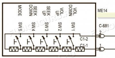

Подскажите, у нас подрулевой механизм управления магнитолой резистивный или что-то другое? Необходимо знать в связи с выбором магнитолы.

А причём тут магнитола? В любом случае нужен будет адаптер, или самостоятельная переделка пульта.vitusrus писал(а):Необходимо знать в связи с выбором магнитолы.

Да можно назвать “резистивный», стоит линейка резисторов – делителей напряжения; и в зависимости с какой точки делителя снимется напряжения – так кодируется сигнал управления; в магнитоле по напряжению декодируется.vitusrus писал(а):Подскажите, у нас подрулевой механизм управления магнитолой резистивный или что-то другое? Необходимо знать в связи с выбором магнитолы.

При том, что вот здесь http://prology.ru/upload/iblock/aba/aba ... e8a6a5.pdf на стр 32 описано как приручить зверька к кнопкам на руле. Вот и думаю, наши кнопки получиться научить?

По идее, должно получиться. Т.к. магнитола переобучаемая. Адаптеры нужны к моделям, в которых всё зашито намертво.

Все там нормально написано. GND- соединить с общим; КЕY A – скорее С681 к.1 ;vitusrus писал(а):При том, что вот здесь http://prology.ru/upload/iblock/aba/aba ... e8a6a5.pdf на стр 32 описано как приручить зверька к кнопкам на руле. Вот и думаю, наши кнопки получиться научить?
КЕY В - С681 к.2. Произвести настройку и должно работать. В крайнем случае поменять местами КЕY A с КЕY В. Можно просто посмотреть на котором присутствует напряжение – тот должен подключаться в к.1.
