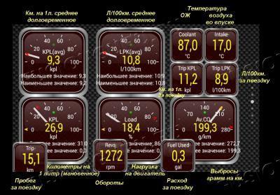

В субботу тестировался так:

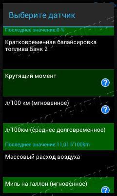

шериф писал(а):Покопался я в настройках и О ЧУДО,всё заработало. Посмотрел расход мгновенный , да и другие параметры. Вот и маршрутный компьютор теперь есть а то как то жаба давила за 5 тыс. р . покупать.
Я себе мозг сломал в пятницу.
Сначала подумал, раз у человека есть мгновенные л/100км. , а у меня нет, значит у него версия новее. Моя то версия 1.6.4 Pro от конца еще 2012года.
Залез на http://4pda.ru/forum/index.php?showtopic=193433 скачал Torque 1.8.24 Pro. Поставил.
Все равно не активен расход мгновенный.
Полез в настройки, это в "главный экран > состоянии адаптера > настройки"
Там нашел только смену единиц измерений, например с галлонов на литры , с давления в psi на кПаскали и тому подобное.
На этом я вчера и закончил ничего не добившись.
Вот тут видно и я считал, что зеленым подсвечено, то что считывается с машины, а не подсвеченные не считываются.
Я заблуждался больше года :pardon:
Включил я это мгновенный не подсвеченный л/100км. , естественно на стоянке ничего не показало, но только я поехал появились цифры :best:
Итак пока седня катался отрезервировал доступные в torque датчики у моей машину, хоть подсвеченные хоть не подсвеченные зеленым.
Включаются так: " главный экран > приборная панель > длинное нажатие на экран > добавить прибор > выбрать тип шкалы > выбрать датчик > выбрать размер > переместить пальцем в удобное место по экрану"
Итак проверенные мной результаты с датчиков, которые torque выдает (всмысле выдает цифры, за 100% точность цифр не ручаюсь конечно.
Подсвеченные зеленым датчики все доступны
не подсвеченные зеленным, но дающие данные
не подсвеченные зеленым и не показывающие данных никаких
