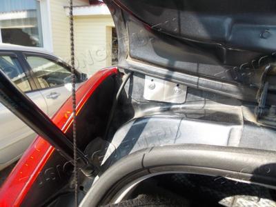

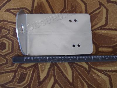

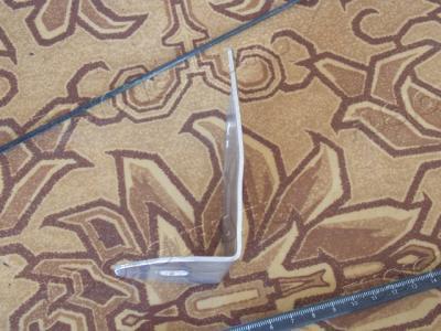

Изготавливаем крепление антенны(ушло 30 мин.)
Берем кусок оцинкованного уголка, выправляем, сверлим дырки, получаем следующее
Дырки в крепеже сверлятся под кузов.
Так же и изгиб крепежа
Далее ставим крепеж и антенну, дырки в кузове прийдется сделать, но маленькие и незаметные
Добавлено спустя 53 секунды:

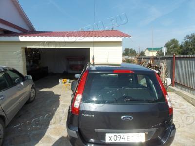

Далее ставим антенну
И получаем
Добавлено спустя 2 минуты 30 секунд:

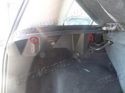

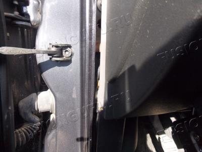

Затем прокладываем провод антенны, для этого снимаем панели багажника
откладываем 2 болта, скрученных с нижней стенки, они пригодятся далее
Провод прокладывается просто-в багажнике под ковер, а далее снимаем дверные уплотнители и пропихиваем до передней панели

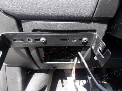

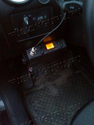

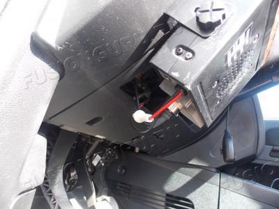

Ну далее сама станция, крепится вместо бардачка водителя под левую ногу, не мешает...
Вот тут то нам и пригодятся болты с багажника, по длине они больше и крепление рации держат отлично, а те болты что крепили панель под бардачком-спокойно держат панель багажника
ведем питание рации (ну тут кто как хочет, я запитал от аккума).
Ставим рацию
Провода спокойно лежат сзади, не мешая и не вываливаясь, при том снять легко
Вот как она встала
Далее настраиваем КСВ и радуемся жизни

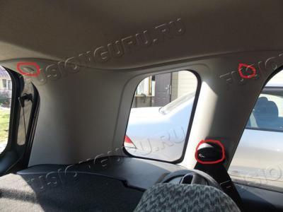

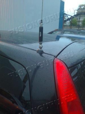

Была антенна на кронштейне. Не понравилось. Просверлил дырку через резинку на крыше, антенна на ней. Кабель под обшивкой внутри салона. 2 года проблем не замечаю.

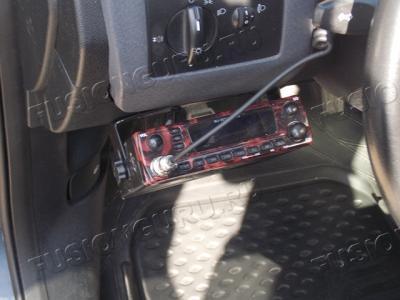

Кронштейн для антенны гнул из нержавейки. Поставил кронштейн почти так же как на фото выше, но у меня кронштейн заведен между петлей и кузовом. Отличная масса и без вреда кузову. Чуть увеличился зазор 5-я дверь /кузов. Но это только я вижу.
Антенна - Лемм 2001 Турбо, доделанная по методикам профильного форума.
Провод вошёл в салон под фонарем. Очень кстати там нашлась резиновая заглушка, закрывающая технологическое отверстие. Проткнул шилом, протащил провод в салон. Затем кабель от антенны пошёл вдоль жгута от фонаря над задней аркой и вдоль порога до вод. сидения.
Питание - напрямую от АКБ, через предох. Вход в салон - через резиновую заглушку над сцеплением. Затем, вдоль порога, до вод. сидения.
Рация Any Tone AT-608 M доработанная.
Усилок Lemm 200.
Усилок и рация , скреплены "бутербродом" и закреплены под вод. сидением.Там же, под сидением, под ковром я протащил провода от порога под сидение. Там же, под сиденьем, нашелся хороший минус. Панель управления рацией и усилком не видны, но легко доступны, они в районе скобы продольной регулировки сидения . Они нужны только для включения и выключения рации и питания усилка. После пары дней пользования , наловчился делать это вслепую.
Тангетка висит на крючке рядом с выключателем печки. Многие функции управления рации доступны с тангеты, там куча кнопок. Провод не мешает. На ночь, тангета снимается с крючка и убирается под сидушку.

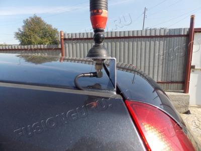

Установил антенну. Кронштейн как у "Барса", антенна " Lemm AT-500 Colt". Кабель завёл через резиновую заглушку, обнаруженную под фонарём в его верхней части. Кабель заведён в лоток под пасс.сиденьем, там стоит "помощник". Станция пока одна на две машины (предидущую а/м продал со станцией). На ФФ всё равно езжу редко. По временной схеме станция лежит в лотке перед рычагом КПП.
