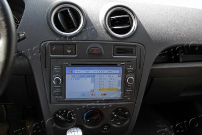

Наконец-то приехала магнитола из Китая Witson W2-D9488F:

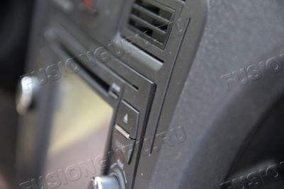

В штатном месте сидит не очень плотно, болтается, выпирает верхний угол:

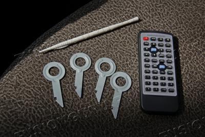

В комплекте есть ключи для съема, пульт и стилус:

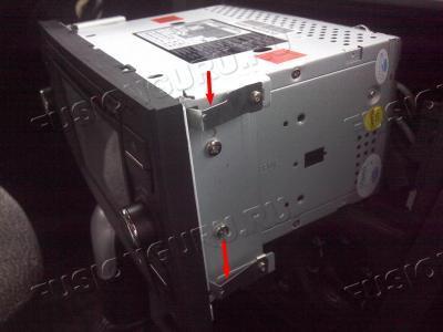

Ключами воспользоваться не удалось, т.к. они не цепляются за внутренние пластинки. Вероятно из-за того, что при установке пластины сместились вниз:
Как теперь снять магнитолу?)))

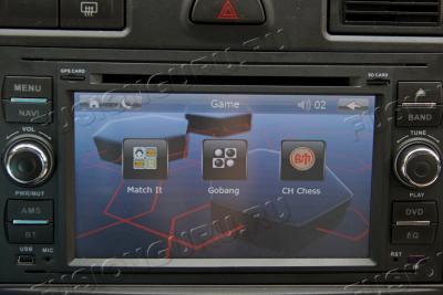

В магнитоле удивило наличие калькулятора, читалки книг, игрушек:

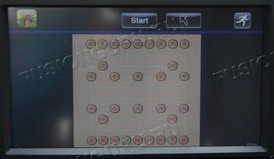

Очень странные китайские шашки:

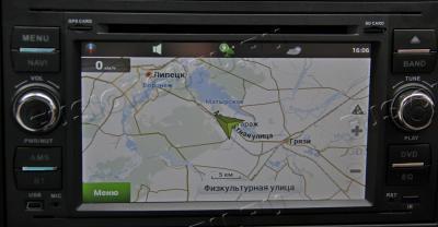

Навител запускается 20 сек, работает без тормозов:
У магнитолы пока один недастаток: на ярком солнце все-таки экран выцветает :down:

Aleas, Для облегчения снятия магнитолки необходимо снять перчаточный ящик, запихнуть руку под или за магнитолку и прилагая усилия помочь извлечься...

Защелки со стороны перчаточного ящика я уже выпрямил, ключи защелкиваются. А вот как добраться до защелок со стороны руля? Думаю взять длинные отвертки и попытаться подцепить защелки)))
