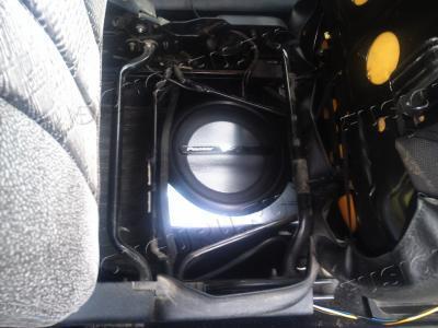

Под водительским у меня сапоги ;) Чтоб когда засел в луже, можно было легко обувь переодеть.
Под пассажирским саб уже
Кароче маленького усилителя не нашел нормального, спаял на разъеме магнитолы , тылы к фронту.
Получилось:
К фронту на магнитоле - тылы+фронт+саб

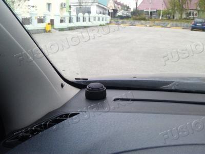

К тылам - твитеры
Дал два очка на магнитоле на тылы больше, нормально вышло, только общую громкость повысить пришлось, потому что фронт играет тише, раньше слушал на 3-5 громкости, щас на 7-10.
Чуть добавил верхов на магнитоле.
Никаких наводок и левых шумов, я доволен.
Твитеры лучше всего под стекло в углы получилось
Так они раздают звук спереди от стекла.
У меня получилась модернизация звуковой картины следующая:
Саб прибавил объемности звуку, да и вообще я рок люблю, а он без саба не очень, задирание баса на магнитоле приелось.
С сабом реально веселее стало, но чего-то не хватало еще, тогда решил опробовать твитеры.
Понял чего не хватало, задние колонки играют сзади, фронты сбоков , а спереди звук не идет вообще, не было полноценного ощущения , что звук идет со всех сторон.
Твитеры поправили, причем попробовал с кроссовером и без (твитеры уже с конденсатором, можно и без кроссовера), мне без кроссовера понравилось больше, играет и высокие и слегка средние.
Так что еще динамики спереди это вещь :up:

Переделал, провод на твитеры бросил между накладкой боковой стойки (белой) и панелью.
Причина: стекло не должно никак вообще, даже через провод обмотанный хб изолентой или в паролоне, контактировать с панелью, иначе от вибраций панели, идет дребезжащий звук от стекла.
Стекло отлично усиливает и передает малейшие звуки.
