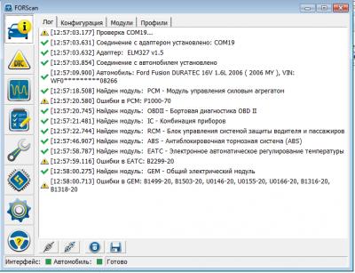

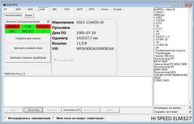

Добрый день.
Наконец приобрел себе ELM. Надеюсь за ссылку на али ругать не будете. Дело то благое, не ради рекламы .
Добавил ее, т.к. изучив форум заметил, что есть проблема с заказом данного чуда v1,5. Если верить OBDCarDoctor, версия в описании и фактическая совпадают (1.5). Заказывал версию Wi-Fi mini. Пришлось поработать ножом и наждачной бумагой. Без "доработки" лезть в гнездо не хотел Подскажите, пользуется ли кто то адаптером в связке с "яблочной" продукцией и если пользуетесь, то каким софтом?
  . Добавил ее, т.к. изучив форум заметил, что есть проблема с заказом данного чуда v1,5. Если верить OBDCarDoctor, версия в описании и фактическая совпадают (1.5). Заказывал версию Wi-Fi mini. Пришлось поработать ножом и наждачной бумагой. Без "доработки" лезть в гнездо не хотел
