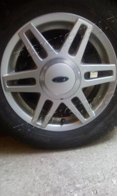

timoha-07 писал(а):Фоту бы при случае, но по честному без ручек.
Плохо вымыты и немного покатался, но состояние видно ;)
