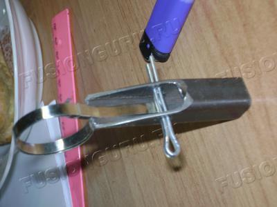

При снятии старого возможна засада ( Шеф уже докладывал) - закусывает стопорное кольцо; разбивать внутреннюю обойму, предварительно подрезав шлифой ( только вал не резанет пусть). Хомуты пыльника что в комплекте - ленточные ,для их затяжки полезна такая или аналогичная приблуда:
