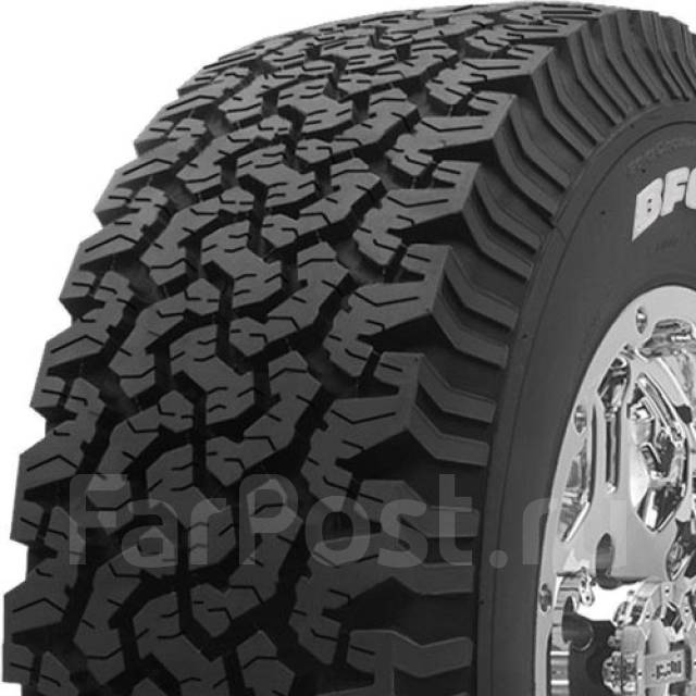

Даже гудрич
Многое из МТ резины тоже самое , универсальный симметричный ненаправленный протектор, и просто более злые разряженные шашки протектора (отсюда гул и повышенный износ этих узких шашек на асфальте).
Итог: для лета из универсальных шин это самый массовый вариант протектора.
Отличается только степенью разряженности и шириной шашек:
- на МТ резине стараются их шашки делать узкими и разряженее протектор, это тащит в грязи
- на АТ более широкие шашки, и менее разряжен протектор, это дает больше тишины, меньше износ шины на асфальте.
Но в грязи конечно хуже.
- и последняя мода , назовем ее псевдо АТ (попсовая АТ), это просто универсальная шина, в угоду тишины в которой протектор сделали еще менее разряженнным и более широкие шашки.
Пример такого геолендер g012 и геолендер g015 (фотки выше):
- g012 была чуть шумнее и быстрее стиралась, но по грязи тащила,
- g015 протектор стал менее разряжен, шашки шире, стало тише и износ меньше, но в грязи они тащат хуже.
АТ рисунок активно скатывается последние 10 лет в сегмент города.
Геолендер g012 и следом геолендер g015, а также Дженерал грабер ат2 и следом ат3 (фотки выше), впринципе это заметно, что протектор становится более заполненным резиной (для тишины и износостойкости, в ущерб проходимости).
