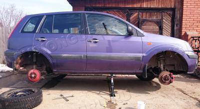

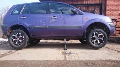

Вот центр машинки, нормальный домкрат только надо, и перед снятием колес покачать машину, чтоб не падала.
А также умение держаться осторожно и распознавать по звуку, когда машинка начинает падать с домкрата (на бездорожье легко приобретается), ну и некий пофигизм на машину если упадет таки.

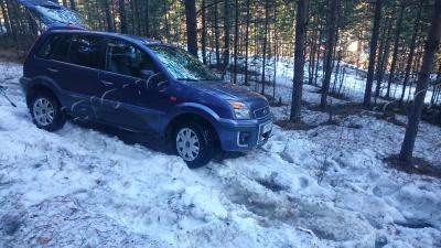

Как итог вечер понедельника, съездил на разведку места для пострелушек в лес.
Наклон влево колесики пробуксанули и бочком машинка пошла влево, срубил бочиной пару кустов и мелких деревцев (вот такой я браконьер)
Хорошо на нормальные деревья не унесло, а то я уже обнимал дерево (по грязи в лесу сносило, как по маслу, в дерево , я всегда знал, что первое ДТП у меня будет с деревом :lol: ), дерево то нечего, а мне потом вмятины выправлять.

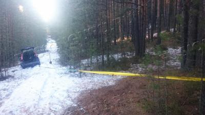

40 минут потрачено маханием лебедкой

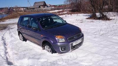

Вторник, ровное место, приехали :lol:
Я вообще в шоке, на ровном месте забуксовал, чуть крутанул колеса мотором, брюхо, сидим ржом :lol:
