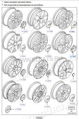

Доброго дня вам. Купил на разборе оригинальные литые 15 диски. Ни колпачков ни гаек не было. Там же купил гайки от "c maх", в посадочные места на диске вроде подошли. А подойдут ли на шпильки? И еще про колпачки - они продаются в магазинах, или это страшный дефицит?
Сообщения: 18363
Сообщение Doc Brown » 14 июн 2017, 11:03
Пассажир писал(а):А подойдут ли на шпильки?
Подойдут
Добавлено спустя 4 минуты 14 секунд:
Пассажир писал(а):И еще про колпачки - они продаются в магазинах, или это страшный дефицит?
В первом попавшемся автомаге скорее всего не будет. Но по каталожным номерам вполне можно заказать. Посмотрите каталог Форда на том же Экзисте (или в любом другом месте) - там схематично показаны литые диски и к ним код соответствующего колпачка.
Пассажир
Сообщения: 7
Зарегистрирован: 14 июн 2017, 10:35
Сообщение Пассажир » 14 июн 2017, 11:08
Про колпачки на диски - они на защелках, или просто вставляются? Вместо них ведь можно из дюрали вырезать нужного размера и толщины.
Сообщения: 18363
Сообщение Doc Brown » 14 июн 2017, 11:09
На защелках. Но вполне можно выточить и посадить на клей. Или расклепать изнутри.
Пассажир
Сообщения: 7
Сообщение Пассажир » 14 июн 2017, 11:14
Doc Brown писал(а):На защелках. Но вполне можно выточить и посадить на клей. Или расклепать изнутри.
Клепать, пожалуй не стоит, а на клей - да. Я на лазерной резке работаю, для меня это пара минут. Спасибо за консультацию.
