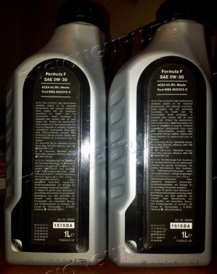

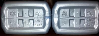

foose писал(а):Всем доброго дня, у меня вопрос по оригинальности масла Ford Formula F 5w-30. Купил масло в интернет магазине другого города, т.е. не видя товара. В итоге, дата производства канистры 2004 год, а фасовки масла- 2014 год. Страна производитель IT01 - Италия. До этого брал у надежного поставщика с кодом DE01 - Германия, с разницей даты изготовления тары и фасовки масла в 1 месяц, но не 10 лет, как в Италии. Ложил канистру на сутки в морозилку -25 градусов, масло не замерзло и переливалось довольно быстро, в общем как 5w-30. Сталкивался ли кто с таким? Стремно как-то заливать такой продукт...
Вот что нашел на дне этих канистр IT01 C1161008 28/09/14 017519
Изображение Изображение Изображение
Re: Какое масло лучше лить???
#413 Сообщение avtopilot18 » 04 июл 2015, 15:20
Стрёмное масло... Паль скорее всего..
