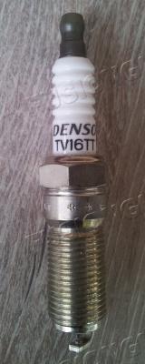

Нашел на Exist свечи Denso itv16tt. Цена меньше 200 рублей. Вроде нам подходят. Давно хотел попробовать такие. Езжу на газу в основном. Но смущает цена. В некоторых магазинах стоит в районе 600 руб. Может кто нибудь расскажет про них.
sedem
Сообщения: 362
Зарегистрирован: 27 май 2013, 13:52
Откуда: Южный Урал
#413 Сообщение sedem » 21 апр 2016, 08:09
Свечи получил, рассматривал под микроскопом. Электроды приварены ровно, напайки обварены аккуратно, надежно. По ощущениям на низах тянет лучше, но разгон как то не впечатляет. Холостые стабильные. На старой свече второго цилиндра следы многочисленных пробоев. Возможно, улучшение как раз и связано с этим. В общем впечатление двойственное.

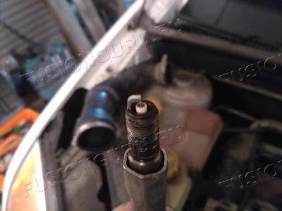

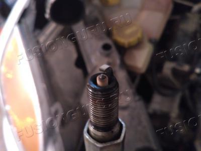

Пробежал почти 30 000 км на свечах BRISK Premium P5 зазор 1,1 мм внешний корпус иттриевый, а электрод иридий (покупал в 2014г за 970 руб.), что скажете о состоянии, стоит ли менять перед зимой, вот свеча с 1 цилиндра:
вот со второго:
Масло налило на 1 цилиндр, прокладка пропускает, хотя на 16-рях всегда так, зазор вот только померить нечем было, но вроде как такой же как и был, вот я о установке писал 2 года назад http://www.fusionguru.ru/forum/viewtopi ... &start=216#
