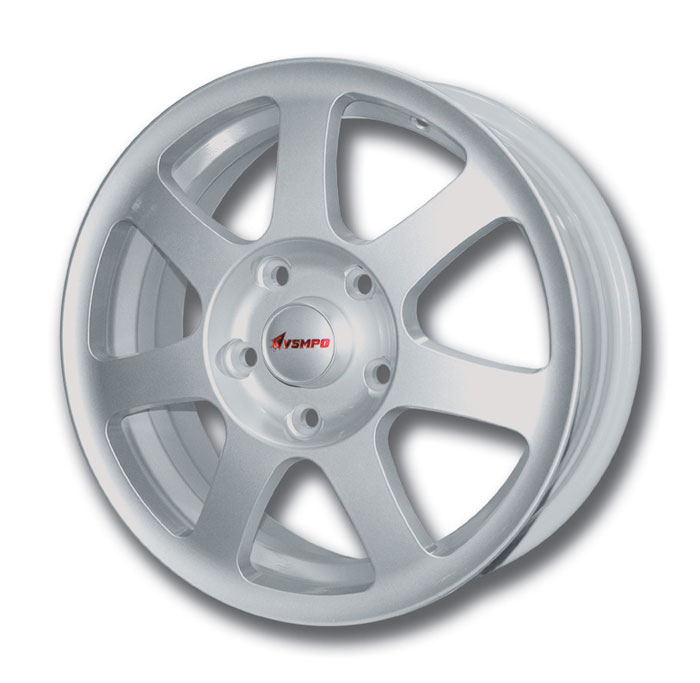

fidel1970 писал(а):Значит выбраной мной "красоты" в природе не сыскать?
А зайти на сайт ВСПМО и посмотреть параметры диской нам религия не позволила?
15" Алькор (w151500)
Тип диска: кованый
6х15"
ET 52,5
PCD 4x108 5x108
DIA 63,4 mm
Все параметры штатнее некуда! :P

А чего эт я обрадовался?
Док, я ж эту фотку именно оттуда и "тиснул"... :(
Фотографию мне, диска "четырехдырочного" покажите!!! :cool:

fidel1970 писал(а):Ты чего, издеваешься
Да нет - не издеваюсь. Фотку не нашел - везде только 5*108. Ну, если сроки поджимают - потрать 10 минут межгорода да позвони им - сразу всё выяснишь.

#35 Сообщение Владимир » 12 май 2010, 21:56
В фордовском центре во Владимире мне предложили литые диски за 5400р, на рынке корейские литые диски предлагают за 2700р. Размеры полностью соответствуют: ЕТ - 52,5 (отлито в металле внутри диска), размер между точками крепления - 108мм, диаметр отверстия - 64. Плюсом является поставляемая с дисками пластиковая крышка "под хром", которая закрывает отверстия креплений. В центре неё на самоклейке монтируется круглая пластиковая деталь с логотипом "Ford". Диск семиспицевый. Никаких проблем с балансировкой и установкой. Машина ведёт себя изумительно!
