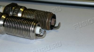

Итак. Удостоившись всяких похвал, маг доставил свечи на 2 дня раньше обещанного, за что ему дана хвалебная запись в книгу предъяв.
Смотрим, думаем, решаем.
Сверху - после 80 000
Снизу - новая.
ИМХО - без разговоров менять. Хотя ездит номано, я б и не полез туда, если б у нача не выкрутил свечку красную (заправляемся в одном месте).
Снизу - новая.

У меня самый старый комплект штатных свечей около 60 тыс.км. пробежал, кажется, пока не треснул и не пробился изолятор, но ничего и близко похожего на твои свечи нет. Коричневый изолятор?? Мда. Сочувствую. А почему "иридий" испарился?
Мое мнение - зря платишь деньги за эти свечи. Прекрасно работают и штатные без излишеств.

Так "иридий" не просто испарился, он еще прихватил кусок электрода, к которому он был приварен. По крайней мере по фото мне так кажется.

Электроды здорово выгорели и зазор, но работала
- Сообщения: 42223
Re: Свечи. Какие выбираем?
Вряд ли. на 70 ткм он еще торчал, но тоже уже короткий был.ANG писал(а):он еще прихватил кусок электрода
Нее. Со штатными не сравнить. Мотор просто иначе работает. Он более тяговит и мягок. Ехать приятнее.ANG писал(а):Мое мнение - зря платишь деньги за эти свечи. Прекрасно работают и штатные без излишеств.
Вообще-то он серый, с лееееегким намеком на красный оттенок. Но за 80 ткм не раз пришлось хапнуть и полнейшего Г. У нача так вообще чуть ли не красный был.ANG писал(а):Коричневый изолятор?
Во-во, работала и работает и даже намека не подает, что ей не нравится что-то.сергейsp писал(а):Электроды здорово выгорели и зазор, но работала

Заметно, что на юбке нет следов пробоев.. А в остальном полный отстой.*Casper* писал(а):Сверху - после 80 000
Снизу - новая.
Эх, жаль я своих пенсионеров выкинул не сфотографировав.
