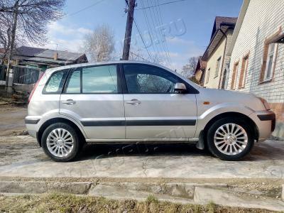

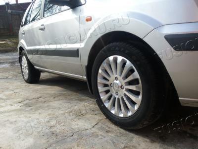

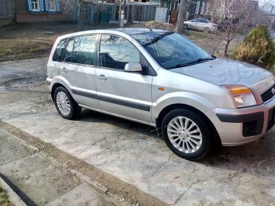

Прикупил себе вот такие колёсики, R16 с резиной 205/55, во преки мнению что будет жестко с нашей подвеской, ловлю ямки мягче и тише чем на R15 nokian с 60 профилем, я доволен.
