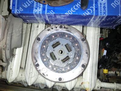

Здравствуйте. Заказал в фирме комплект сцепления, прислали на 1,4( хотя вин давал), а нужно на 1,6. Утверждают что можно ставить. Но насколько я знаю на 1,6 диаметр диска 210 мм, а тут 190. Подскажите пожалуйста, кто прав, заранее спасибо.

До вечера потерпишь? Поеду на помойку, прикину.

Да, конечно, буду благодарен. Просто контора видимо деньги не горит возвращать, а снимать коробку чтобы убедиться, что оно не подойдёт, не камильфо.*Casper* писал(а):До вечера потерпишь? Поеду на помойку, прикину.
- Сообщения: 42211
Re: Можно ли поставить сцепление с фьюжена 1,4 на 1,6 мкпп

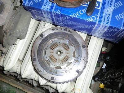

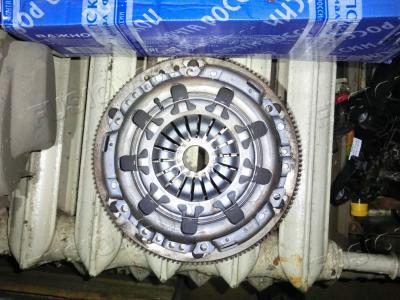

У меня снята. Сделаем...
Добавлено спустя 3 часа 2 минуты 44 секунды:
Ответ - нет, без замены маховика нельзя.
Это родные компоненты.
Начнем с того, что сцепление на пол диска в воздухе остается
соответственно махом износ и скорее всего просто сгорит
Ну и в конце концов маловата будет корзинка.
Так что нет, нельзя. Ну или менять маховик. Но тоже наверное не просто так форд поставил больше сцепление на 1.6

Как я и думал! Вам огромное человеческое спасибо за оперативный ответ!!!
