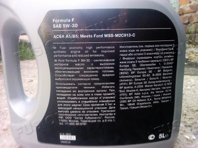

ВНИМАНИЕ
СЕГОДНЯ НА РАБОЧУЮ ПОЧТУ ПРИЛЕТЕЛА ВОТ ТАКАЯ ВОТ ПЕЧАЛЬКА .
предупреждение не розыгрыш .
дабы уберечь коллег от замены двигла решил запостить тут
На рынке смазочных материалов появилась подделка масла Ford!
Подделка выполнена качественно, с первого взгляда не отличишь от оригинала, но есть признаки. (фото от клиента, который «попал» на такое масло, в погоне за выгодой)
1.Дата разлива на упаковке стоит более ранняя, чем дата производства тары (т.е. по логике поддельщиков они сначала разлили масло, а потом сделали банкуJ)
2. шов кривой
3. задняя этикетка при раскрытии переносит шрифт с одной части этикетки на другую.

#313 Сообщение Andrey_P » 28 окт 2014, 20:50
Вот блин. У меня точно такая же канистра. Те же даты. Так же текст перевелся на отвороте, и кривые швы.
То то мне крышка при снятии не понравилась, снялась вместе с кольцом. Обычно отделяется при откручивании и кольцо остается на канистре.
Что теперь делать, менять, промывать?

Вчера проверил свою канистру с маслом. Дата выпуска канистры апрель и дата розлива масла то же апрель. Шов ровный, этикетка одна на русском языке. Под этикеткой нет второй этикетки. Код производителя DE01 (Europa SE). Фото прилагаю. Позже покажу фото обратной стороны канистры.

#315 Сообщение Александр 82 » 29 окт 2014, 09:41
Andrey_P писал(а):Вот блин. У меня точно такая же канистра. Те же даты. Так же текст перевелся на отвороте, и кривые швы.
да промывать думаю не надо ( смотря какой пробег и если не разу не промывался двиг - чревато ), просто слить , залить нормальное и ч/з тыщи три еще раз заменить ( ремонт двигла выйдет дороже потраченных денег на две канистры нормального масла ) - ИМХО - я бы так сделал :hat:
