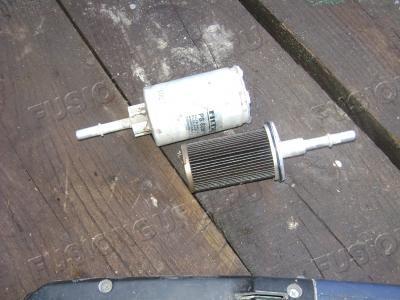

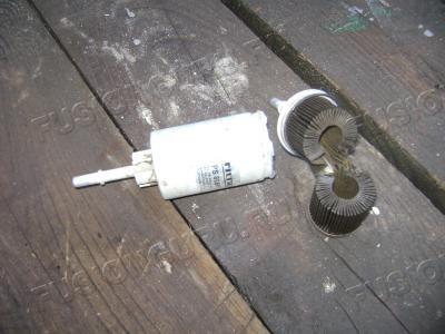

#74 Сообщение timoha-07 » 13 апр 2013, 20:42
timoha-07 писал(а): На днях препарирую фильтр с "пробегом более 100тКм, фоту покажу.).)
На люмини следов коррозии нет. Не испаряемый естеством фильтрат был. Как видно ни одного "живого места". Предел :D
В свое врема штудировал форум Фокусников, на первых Фокусах ТФ совмещен с насосом, и многие говорили его ресурс (ТФ) ок. 130тКм. (но он по площади во много раз более нашего
Странник
Сообщения: 820
Откуда: Донской
Re: Топливный фильтр
#75 Сообщение SHAMAN » 13 апр 2013, 23:57
Поменяю свой после 15 ткм, тож надо припарировать ))
А с таким фильтром, как форсунки не ушатало...
Сообщения: 11268
#76 Сообщение timoha-07 » 14 апр 2013, 13:05
:) Виталий, сам ждал "нежданчика", но теплые времена наступили быстрее ( зимой грусно менять, гаража нет, и не мешал машинке работать исправно).
А после 15тКм, желтого цвета фильтрующего элемента будет много :)
