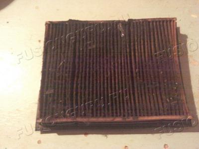

Кстати, вот как выглядит воздушный фильтр после 47000 пробега:
он весь в масле, т.к. система вентиляции картера выведена в корпус фильтра...
на 2110 и асконе эти системы раздельные и фильтр после 30000 пробега слегка пыльный...

#40 Сообщение buy_val » 13 ноя 2012, 13:46
Aleas писал(а):Кстати, вот как выглядит воздушный фильтр после 47000 пробега:
а сколько простоял этот фильтр по времени, не с рождения случайно (возраст)?
