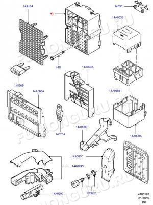

Всем привет.
Помогите плиз найти номер детальки. Никак не могу найти ее на Экзисте, может ее просто нет в природе?
Деталька следующая: от главного электронного модуля (который рядом с аккумулятором) отходит много проводов. Так вот эти провода как раз упакованы в такой кожух пластиковый, а дальше они уходят в трубку. Вот мне нужен этот самых кожух для проводов эл.модуля. Кто-нибудь знает для него номер? И есть ли они вообще в продаже. Может есть на нем какой-нибудь инженерный номер, по которому можно отыскать деталь?

Mikhail_S, какая из них наиболее похожа?

#3 Сообщение fidel1970 » 26 авг 2013, 19:37
*Casper* писал(а):какая из них наиболее похожа?
14А003С

#4 Сообщение Mikhail_S » 26 авг 2013, 20:47
*Casper* писал(а):Mikhail_S, какая из них наиболее похожа?
Саш, привет. Дима прав. 14А003С похожа, только изображено вроде как в зеркальном отражении что ли...
Какой у нее код?

#5 Сообщение Сергейsp » 26 авг 2013, 20:52
1 142 895

#7 Сообщение *Casper* » 26 авг 2013, 22:45
fidel1970 писал(а):14А003С
Это лишь крышка разъема блока.
Mikhail_S писал(а):Дима прав. 14А003С похожа
Окак, а я подумал, что надо хреновину, которая жгут держит (14А099В похожа), но она идет со жгутом.

#8 Сообщение Mikhail_S » 27 авг 2013, 10:24
*Casper* писал(а):Окак, а я подумал, что надо хреновину, которая жгут держит (14А099В похожа), но она идет со жгутом.
Не, Сань, надо было именно крышечку, до меня там расфигачили все, и теперь модуль просто висит на скрутках, что не есть хорошо, и даже полка аккума вся разломана, и туда не вставить этот модуль. Поэтому заказываю полку аккума, и эту крышку. У меня сопутствующий вопрос. Есть две полки аккума по моему вину:
1 141 423 С бензиновыми двигателями 300 AMP/55 RC;
1 141 431 С бензиновыми двигателями 500 AMP/90 RC;
Что это за обозначения? И как узнать какой мне нужен?
Плюс подскажи плиз, чем провода лучше замотать, которые на виду останутся?

#9 Сообщение *Casper* » 27 авг 2013, 13:12
Надо второй. Первый под маааааленький АКБ.
