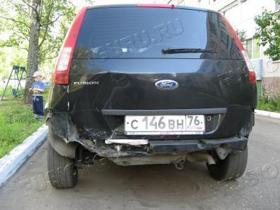

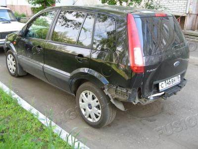

Подскажите, сколько будет примерно стоить ремонт?

АНДРЕЙ76, для этого как минимум нужно знать, что ремонтируем.

Навскидку... усилитель бампера, бампер+покраска, дверь+рихтовка+покраска, вытяжка днища запаски... где-то примерно 50-60 тысяч. Это если в сервисе оф.дилера.
Гаражники, думаю, сделают за 30-40 тысяч. :mda:

Плохо что крыло пострадало. Тысяч 35.

maxs-vd писал(а):Плохо что крыло пострадало
Да, вроде несильно...
Re: Ремонт после аварии
#7 Сообщение maxs-vd » 17 июн 2012, 21:38
Но стапель уже нужен.

#8 Сообщение fidel1970 » 17 июн 2012, 21:42
maxs-vd писал(а):Но стапель уже нужен.
Не, я думаю можно и без стапеля обойтись.
Смотри - все стёкла целые.

АНДРЕЙ76,судя по месту повреждения случай страховой в твою пользу (если конечно не сдавал задом). Если это так, то может дождаться выплаты и сделать ремонт исходя из страховой суммы (а сумма довольно приличная набегает)? :eek:

АНДРЕЙ76 писал(а):подскажить сколько будет примерно стоить ремонт?
Москва, неофициалы. 92 тыс. руб. этой зимой. Повреждения один-в-один.
kadrec писал(а):а сумма довольно приличная набегает
По осаго намного меньшая, чем ремонт. Дальше долгий суд с виновником ДТП. Реально долгий - иногда до 1.5 лет.
Добавлено спустя 3 минуты 14 секунд:
fidel1970 писал(а): дверь+рихтовка+покраска
Дверь задка новая. Т.к. по ней вытягивают и выставляют все зазоры. Там наверняка дно багажника потянуло за собой и левую заднюю стойку.

fidel1970 писал(а): :eek: :insane: :crazy:
Править дверь, сказали, было бы еще дороже и хуже по качеству.

fidel1970 писал(а):Не, я думаю можно и без стапеля обойтись.
Стапель обязательно будет.

В принципе, в 100 км от Москвы (Обнинск) цену по фотографии называли уже 50 тыр. С учетом стапеля. Так что в Ярославле будет погуманнее, чем в Мск.

Doc Brown писал(а):Стапель обязательно будет.
Ну, не совсем стапель.
Я ж показывал, как задницу у Фьюжа вытягивают...

fidel1970 писал(а):Ну, не совсем стапель.
Какая разница, как назвать? Все равно вытягивание и соответствующая цена. Там задняя поперечина деформирована в 2 плоскостях - ее дверь багажника за собой тянула.
