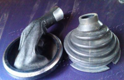

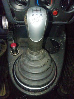

На зиму ставил чехол от шнивы. Думал родная резинка в морозы дубеет и увеличивает усилия включения передач, но это не так проверенно на себе.
Выбрал в магазине по качеству кожи. Понравился шнивовский , кожа хорошая мягкая, переколхозил на фьюжа.
Но все таки родное резинотехническое изделие мне нравится больше и внешним видом на мой вкус и стилем.
Вернул таки его. Ненарадуюсь.
