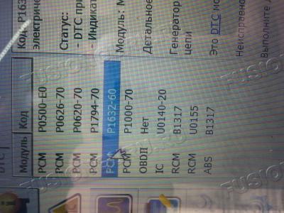

Добрый день . Ситуация следующая не так давно вышел из строя генератор ( не возбуждался) поменял на контактный , и ещё проехал 2 недели назад по большой луже так что даже вода в салон попала. При диагностике выдаёт короткое замыкание, высокое и малое напряжение с генератора и ещё кучу ошибок просьба помоч

Начали мерить напряжение выдаёт 16-17 вольт фишку сбрасывает с генератора напряжение нормальное
Ошибки с программы forscan

I.larin, есть подозрение на замывание проводов управления. Напруга выше 16 вольт - разбирайся, пока не пожег электронику.
