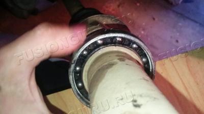

muertofs писал(а):Товарищи знакомые сказали что это промежуточный подшипник или вторичного вала. Просветите невежу? Можно ссылью на тему.
Подшипник промежуточного вала ;) Правы товарищи, скорее всего он самый, самая высокая вероятность.
Как-то так, расписал привод целиком от коробки (справа на картинке) до самого колеса (слева).
Промежуточный (вторичный) вал , иномарочная тема, такого до сих пор даже на весте нету (да да уже и до нас эта машинка доехала).
Вал нужен для уравновешивания скоростей колес, если вы ездили на Тазах, думаю знаете когда давишь газ в пол машину потихоньку тянет вправо и подруливать приходится.
Потому что длина правого и левого приводов разная, правый длинный и машинку под газом слегка тянет вправо, впринципе нормально, но на иномарках разгоняться под газом в полу поприятнее благодаря промежуточному валу.
75тыс. км. пробега, 10 лет.
Работал нормально, но раз сцепление менял, почему бы не обслужить и подшипник.
Вскрыл, смазки уже мало и работал он на полусухую, судя по звуку вращения.
Думаю после 100тыс. он бы у меня помер, загудел на сухую от износа.
Поэтому обслужил и все , работает как новый, прям крутиться стал мягенько.
За идею, что подшипник разборный (сбоку пыльник резиновый снимается, на самом деле там по 2 пыльника с каждой стороны, подшипник еще оригинал форд стоит) спасибо ДедуВове :best:

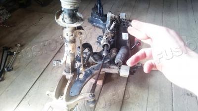

Вот так и смазывал (это моя машинка и мой вал).
Подвеска разобрана, да и сама коробка снята и разобрана по шестеренкам, я просто вывернул на 90 градусов ступицу (на фото и так видно край переднего бампера).
muertofs писал(а):Не снимая вал, добраться реально?
Я полагаю что реально.
1. На фото слева недобраться вообще никак, он уперт в ШРУС намертво. Эта сторона не обслуживаемая.
Остается справа.
2. Справа скоба и отлив на картере двигателя куда ставится подшипник.
Отлив там небольшой не должен помешать, ну это мне так кажется, надо только снять скобу, а далее по обстоятельствам.
Смотрите я то делал на снятом, но я думаю реально сделать так:
1. Домкратом вал немного зафиксировать, чтоб вниз он свободно не мог свалиться.
2. Отвернуть 2 гайки крепления промежуточного подшипника к картеру мотора.
3. Под этими гайками скоба, ее отодвинуть.
Скоба из 2 половин, разъединяются между собой, половина что на валу она фиксируется сверху тонким металлическим язычком за отлив на картере мотора, приложив силу в он срывается с язычка и двигается в сторону коробки по валу свободно.

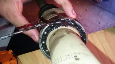

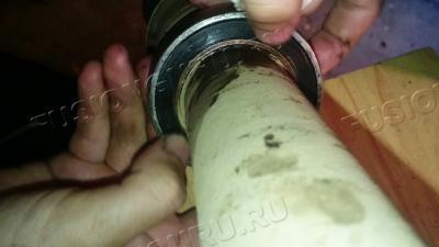

4. И я думаю дальше прямо на висящем валу под машиной можно будет снять пыльники и набить смазкой.
Тонкой отверткой между внешней стороной подшипника и резиновым кольцом сбоку просто поддеваете и сдергиваете боковое резиновое колечко-пыльник (их там будет 2 по очереди) и можно набивать смазкой.
Правда смысл набивать гудящий подшипник, думаете износ не критичный уже (ну попробуете расскажите если что).
По идее это надо делать пока совсем подшипник не загудел.
Можно проверить подшипник, потянуть промежуточный вал руками вниз (ослабив домкрат) и покрутить подшипник.
Сам вал вставлен жестко в коробку, он не наклоняется практически вниз (но чуть чуть позволит), просто вал жестко висит горизонтально, за счет той части что в коробке.

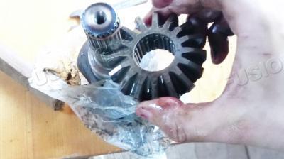

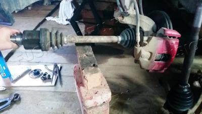

Вот кстате для сравнения уже ЛЕВЫЙ приводной вал, короткий вал уже без промежуточного.
На конце ШРУСа где шлицы имеется стопорное колечко уже. На переднем плане сателит дифференциала, это то что приводит собственно валы в движение.
