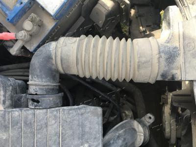

Подскажите, пожалуйста, как называется эта деталь и какой у неё код? поднял капот и заметил, что эта трубка отломана, но по слою пыли понятно, что отломалась она давненько. И скажите еще, можно ли так ехать дальше - ничего критического не случится? спасибо заранее
(фотография повернулась на 90 градусов влево. эта трубка подходит к мотору с правой стороны)

Не парься и не трать деньги. Воткни обратно и закрепи обычным саморезом с большой головкой. Пластик. На скорость не влияет.

jonnybuc, ничего не сломано, вставь трубку на место и зафиксируй небольшим саморезом, можно двумя по диагонали.

jonnybuc писал(а):Подскажите, пожалуйста, как называется эта деталь и какой у неё код? поднял капот и заметил, что эта трубка отломана, но по слою пыли понятно, что отломалась она давненько. И скажите еще, можно ли так ехать дальше - ничего критического не случится? спасибо заранее
скорее всего вот этот 1349155.
Стоит в районе 5 тыс.
Менять не стоит.
Засунь в щель фантик от жвачки- будет держаться.

Да проще реставрировать два "торчка" из цветных бонки с болтиком. Если много рысачить на машине ( менять фильтр значит), лучше восстановить торчки, а не "бабайской сваркой" пользоваться ( саморезы-фантики-залипухи)

О, это просто ( извини что сразу не расшифровал) : цветные - это из не магнитных металлов или сплавов ( чтоб не ржавели) , бонки - это вот. Бонки не обязательно покупать, в старых пластиковых корпусах, где сами корпуса и внутренности крепились не саморезами, в пластик влиты бонки.

#8 Сообщение maz » 04 апр 2017, 06:40
