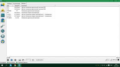

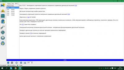

Имеются такие ошибки. В чём беда я уже не знаю. Шаманил шаманил. Теперь машина совсем не схватывает. Я болт регулировал который на дросселе. У меня были проблемы с оборотами. Выставлял 11.37% по OBD2. Но после калибровки заслонки это значение менялось в меньшую сторону. На педаль газа машина не реагирует. Раньше хоть обороты держала(и даже тогда педаль в пол и ничего). Сижу вот в деревне теперь, завтра на работу надо за 200км.

Были проблемы с оборотами. Год назад я его тоже крутил и все было(elm не было у меня тогда, да я и на глазок закрутил, а тут с ним не могу выставить). Дроссель чист, внутренности все тоже. Но вот еще что вспомнил. Если его закрыть полностью руками то по елм все равно покажет что он открыт на 4 или 6 процентов, а не 0.

Выкрути болт, удостоверься, что штифт ходит нормально. Закрути и по форскану отрегулируй 0.9 В. положение заслонки.
