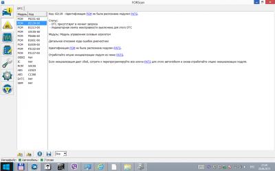

#19 Сообщение *Casper* » 20 июн 2015, 22:45
Не берите в китае VCM. Плохо заканчивается
Сообщения: 4951
Re: Звук после остановки двигателя
#20 Сообщение ANG » 20 июн 2015, 23:32
Поподробнее.
