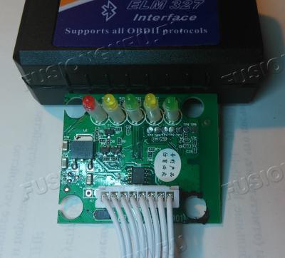

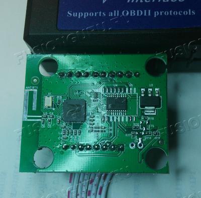

Вот такую чудо штуку мне прислали китайцы.
Работает отвратительно. Удивительно что вообще работает.
На стороне светодиодов стоит TJA1040 на другой стороне MCP2515 + блютус чип.
Кто нибудь уже встречал такой вариант? Что с ним делать? сразу в мусорку?
Re: Бортовой компьютер (Программа ELM-FFN)
#982 Сообщение *Casper* » 13 фев 2015, 00:36
Че, полностью программный? Фигасе. Ну под виндой он ваще странно что работает. ПОд линуксом может быть и будет. Не проблема работать программно.

*Casper* писал(а):Че, полностью программный? Фигасе. Ну под виндой он ваще странно что работает. ПОд линуксом может быть и будет. Не проблема работать программно.
Torque соединился с машиной без проблем, но половина датчиков не работает.
Ошибки прочитал и сбросил, температуру ОЖ и тахометр показывает, а вот например расход л/час нет.
FORScan комплектацию машины прочитал без проблем.
ELM-FFN под 7 виндой тоже соединился, прочитал вин номер, а дальше всё. Не могу поднять ногУ.
Могу лог прислать если интересно.

#984 Сообщение *Casper* » 13 фев 2015, 08:10
Присылай.
Добавлено спустя 37 секунд:
Уже не первый человек говорит, что прога автоматом не определяет скорость. Выстави вручную при подключении 34800

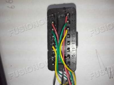

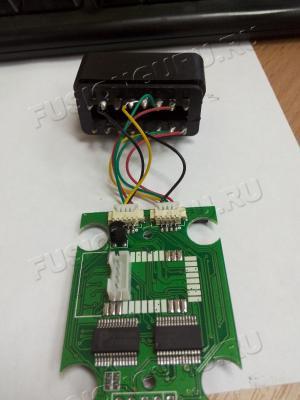

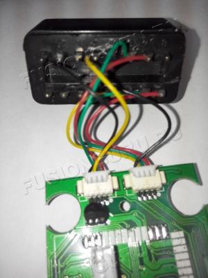

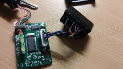

Добрый день. Разобрал свой ELM и не совсем понял как перепаивать провода. Может у меня не такой? Фотки прилагаю.
#986 Сообщение *Casper* » 13 фев 2015, 13:07
Зеленый и желтый 6 и 14 надо к средним ногам переключателя, Одну сторону переключателя на 6 и 14 также, а вторую на 3 и 11 (там проводов нет)
vitusrus
Сообщения: 106
Зарегистрирован: 28 сен 2010, 11:03
Полное имя: Виталий Богатов
Откуда: Калуга
#987 Сообщение vitusrus » 13 фев 2015, 13:36
*Casper* писал(а):Зеленый и желтый 6 и 14 надо к средним ногам переключателя, Одну сторону переключателя на 6 и 14 также, а вторую на 3 и 11 (там проводов нет)
Большое спасибо, объяснил просто и доступным языком. Теперь понял.

*Casper* писал(а):Уже не первый человек говорит, что прога автоматом не определяет скорость. Выстави вручную при подключении 34800
Я на разных скоростях пробовал.
Отправил Вам логи на почту. Там как раз на 38400 и 19200 попытки прочитать IPC.
При попытки чтения светодиоды на адаптере моргают как сумашедшие.

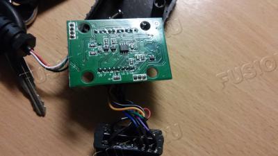

Господа, подскажите. Имею ELM-327 с USB. С программами типа ScanMaster работает на ура, собран на микроконтроллере PIC18, но по распайке OBD-разъёма CAN-шины не имеет (контакты 6 и 14 не распаяны). Можно ли его использовать с этой программой?
#998 Сообщение *Casper* » 27 фев 2015, 08:49
Желтый и синий на нем КАН шина.
Добавлено спустя 36 секунд:
IC3 - драйвер шины.
А если присмотришься к разъему на плате, то ножки на нем подписаны для OBDII. И 6/14 там есть.
Gorinitch
Сообщения: 4
Зарегистрирован: 06 ноя 2014, 23:28
Полное имя: Valerie
#999 Сообщение Gorinitch » 27 фев 2015, 12:46
Спасибо! Буду пробовать паять :)
