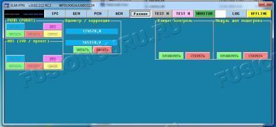

DEDok
Сообщения: 91
Откуда: Ивановская обл. (37)
Re: ELM-FFN /Программируем блоки Fusion
#773 Сообщение DEDok » 16 сен 2014, 20:13
Сегодня наконец-то нашел время, чтоб подключить давно купленный адаптер.
Пробег авто:
Вот и думаю: и какой смысл был сматывать пробег?
И еще вопросик: на вкладках IPC, GEM при нажатии "Читать" через определенное время выдает ошибку: "Time error `0`" Ну или что-то типа этого, сейчас точно не помню.
NeoX
Сообщения: 94
Зарегистрирован: 27 ноя 2013, 11:31
Полное имя: Deniss
Откуда: Latvia, Riga
#774 Сообщение NeoX » 16 сен 2014, 22:24
DEDok писал(а):Сегодня наконец-то нашел время, чтоб подключить давно купленный адаптер.
Пробег авто:
Кстате, у меня при считывании PCM тоже выдаёт ошибку. Пару раз сделал читать - двигатель заглох.
Сообщения: 42235
#775 Сообщение *Casper* » 16 сен 2014, 22:29
NeoX писал(а):у меня при считывании PCM тоже выдаёт ошибку.
Чтение PCM не предусмотрено программой.

DEDok
Сообщения: 91
#778 Сообщение DEDok » 17 сен 2014, 11:21
*Casper* писал(а):Чтение PCM не предусмотрено программой.
Ну а как насчет вкладок IPC и GEM? Не подскажете, почему выдает ошибку??
Сообщения: 42235
#779 Сообщение *Casper* » 17 сен 2014, 11:54
DEDok, примерно знаю. Догадываюсь вернее. Программа читает не только конфиг, но и адапт файл. А это длинные команды. Возможно конкретная модель эльма не согласно описанию передает длинные пакеты и программа срезается из-за не предусмотренной ошибки.
Без адапт файла правильно расставить исключения ГЕМ нельзя. Можно подвесить модуль и придется со слезами идти к дилеру. А нам это нафиг не надо, согласись.
Скинь пожалуйста файл elm-ffn.log на почту мой ник без звезд, собака, fusionguru.ru
