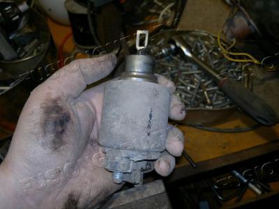

#73 Сообщение oleynal » 23 окт 2012, 11:16
Уважаемые ГУРУ!
Вот прочёл все 4 ветки и толку от этого мало, почему-то видео Casper с первого поста - недоступно. И я не могу определить, такая ли у меня проблема или чуть иначе.
А проблема следующая: когда на холодную пытаюсь заводиться происходит следующее: ключ в положение II - всё готово к старту автомобиля приборка горит, как надо, далее в положение III - и происходит лишь один щелчёк и всё на этом прекращается. То есть стартер, попросту не крутится. Так может продолжаться и 20 и 30 и, быть может 40 раз, потом в какой-то момент, стартер всё таки начинает крутиться и двигатель заводится с пол пинка. Мыслю, что дело именно в стартере, вот только в чём именно, не знаю пока... Может с проводко что-то не так и пусковой ток слабоват для пуска (но тогда, быть может стартер хотя б еле-еле но должен двигатель провернуть?)
И пока до конца не понимаю, что означает щелчёк - то втягивающее рэле вал с сшетерней выталкивает для контакта с венцом маховика???

#74 Сообщение *Casper* » 23 окт 2012, 11:23
oleynal писал(а):Мыслю, что дело именно в стартере, вот только в чём именно, не знаю пока...
Похоже на втягивающее.

АГа, видео уже просмотрел, у меня совсем не так!
Допустим, втягивающее - причина. Какие последствия может влечь за собой (новый покупать весьма и весьма накладно)?

#76 Сообщение *Casper* » 23 окт 2012, 11:42
oleynal писал(а):Какие последствия может влечь за собой
Не получится завести машину стартером.
oleynal писал(а):новый покупать весьма и весьма накладно
Купить отдельно втягивающее реле.

#77 Сообщение oleynal » 23 окт 2012, 11:54
*Casper* писал(а):Купить отдельно втягивающее реле.
Саш, а в Экзисте купить отдельно рэле можно? Или я плохо ищу или... везде вижу стартер в сборе продаётся

#78 Сообщение Сергейsp » 23 окт 2012, 12:15
По артикулам производителей должны быть эти:
Bosch 2 339 304 015 Реле втягивающее
Cargo 138763 Реле втягивающее
Unipoint SNLS221A Реле втягивающее стартера
Magneti marelli AME 0539 Катушка электромагнита

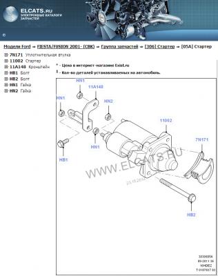

Сообщения: 1817
Re: Не работает стартер.
#80 Сообщение дедавова » 23 окт 2012, 12:36
Сергейsp писал(а):По артикулам производителей должны быть эти:
Сергей как Вы деталировку эту открываете . По номеру , да открывается и у меня . А До того, где Вы № узнаете?
