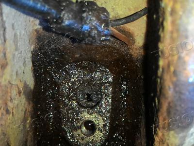

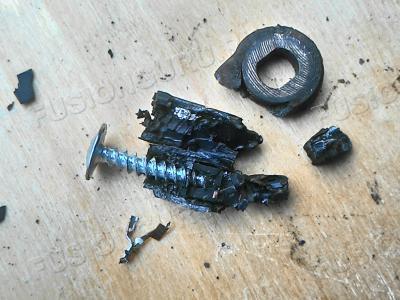

А теперь - картинки Замены переднего датчика.
Пробовал вытаскивать разными способами - ни чего не получилось.
Отломил ухо, расковырял почти весь верх, а потом оторвал провода.

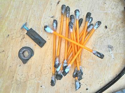

Замерил длину нового датчика, отмерил длину сверла и обмотал изолентой так, чтобы не просверлить насквозь и не повредить магнитное кольцо. Просверлил и вкрутил саморез. И уже потом, за саморез, потихоньку расшатывая, вытащил остатки датчика.
Затем долго чистил магнитное кольцо через отверстие датчика, проворачивая ступицу. Ушло более десятка ватных палочек. Думаю, что зазор между датчиком и магнитным кольцом - лучше оставить чистым.
Ну а потом, расковырял старый датчик. И ни чего в нем интересного не нашел.

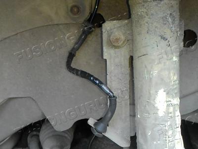

На старом проводе нашел потертость между двух резиновых втулочек. Потертости проводов обнаружил на обоих проводах. На обоих датчиках. И похоже образовались они, как я думаю, от колес во время поворота в крайнем положении, колесо может касаться провода и при вращении тереть по проводу.
В общем, я на всякий случай, обмотал провод изолентой. Может чуть дольше послужит.
Задние датчики легко демонтировал и заменил, без проблем.

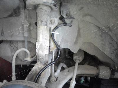

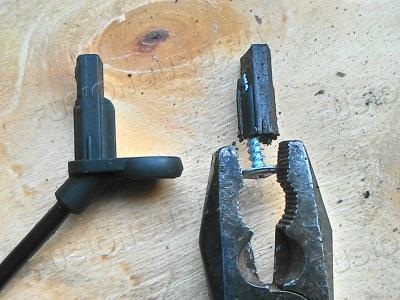

Так как после замены датчиков на 3-х колесах - проблема не решилась до конца. Тоесть АБС не работал и соответственно горела лампа ((АБС)).
Решил заменить и последний левый передний.
Демонтировал так-же оторвав провод, засверлился, вкрутил саморез и уже за саморез потихоньку вытащил датчик.
Но решил его усовершенствовать.

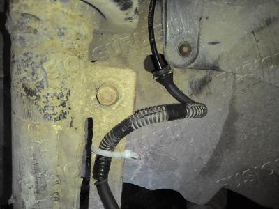

Снял со старого провода гофрированную защитную трубку. Разрезал ее вдоль и надел на провод нового датчика. Закрепил изолентой.
Надеюсь, что теперь не протрется провод.
PS: на чистку магнитного диска ушло около 30 ватных палочек.
