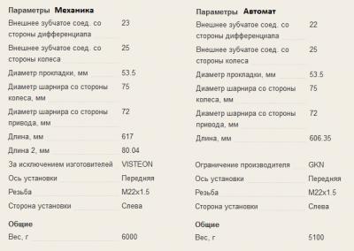

Еще отличие - приводы к колесам. У механиков и роботов на внутренней гранате 23 зуба, а у автомата 22

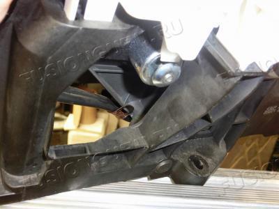

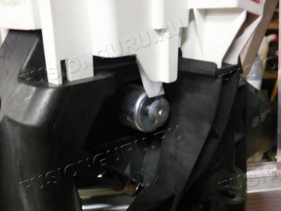

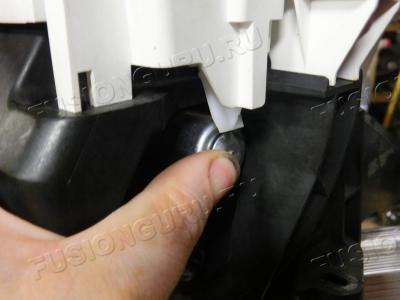

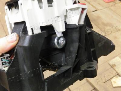

Хлопцы, еще вопрос.
Есть вот ручка, на ручке есть стопор.
Вот этот железный грибок нажимается (вжимается) при нажатии тормоза, а также при утапливании аварийного разблокирывателя. Но нифига не понятно во что он упирается. То ли чего-то не хватает, то ли не хватает ума понять. Кому не лень забраться и сфоткать как блокируется рычаг?

Может что-то вроде этого...*Casper* писал(а): Но нифига не понятно во что он упирается.

... или вот.

Нет, Дим. ЭТо блокировка колес. Это отдельная статья. А у меня сейчас рычаг выходит из парка БЕЗ участия тормоза, то есть чтобы распарковать коробку, надо просто потянуть ручку на себя. Она не фиксируется. Это в салоне должно происходить.
