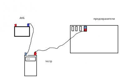

#77 Сообщение timoha-07 » 17 янв 2015, 18:18
*Casper* писал(а): Давай завязывай, едь к автоэлектрику. А то ты ща еще и машину подожгешь.
Саш, ты на лету людям крылья режешь, нет чтоб сказать " не лазить замыкая проводом ( у чела есть походу мультиметр есть) , а если и лазить то замыкать "кнтролькой" (лЯмпочка с хвостами)", и читать схему, электричество - это не сантехника (хоть и копаешь порой в говеных местах) :)

#78 Сообщение Syrok » 17 янв 2015, 18:24
немного не правильно написал (совсем не правильно),а сделал я так:
прозванивал мультиметром китайским.
Буду задавать кучу глупых вопросов - учусь. Спасибо за понимание!
Сообщения: 11369
Re: Обороты хх 2000 ничего не помогает.
#79 Сообщение timoha-07 » 17 янв 2015, 18:28
Syrok, бери лЯмпочку, к ней хвосты и один хвост к хрону (на твоей картинке), второй на "массу". В параллель еще и мультиметром позырить. На хронах по-любому не должно быть меньше напряжения батареи.
