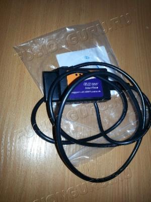

Какой следующий адаптер купить?
У меня в руках побывало 2 адаптера вида:
при работе с программой ELM-FFN они вылетали,
первый вылетел так, что не определяется как устройство в компьютере,
второй, что связь в самой микросхемой ELM327 не устанавливается.
Покупал по Avito, продавец на второй раз отказался менять и в итоге я 800р потерял.
Мертвый адаптер "на руках" пока еще не вскрывал.
Теперь я уже не знаю как покупать USB адаптер, что бы скорость 500kbit достигалась.
На 38400 они работали нормально, вылетали при увеличении скорости связи.
Может кто подскажет, где в СПб купить нормальный? Или даст на время, под "залог".
Мне нужно проверить АБС, определить какой датчик не работает.

и еще вопрос: я пробовал напрямую терминалом подключатся к ELM327
как было
Попробуйте пожалуйста
у Вас на команду ATZ, какую версию адаптер показывает?
У меня сейчас чушь всякую пишет и мигает двумя светодиодами.

[quote="*Casper*]Используйте Putty - удобнее гипертерминала.[/quote]
так написал, что бы было понятно, я Putty и использую.
Скорость порта и соединения устанавливал всякую: 9600, 38400 и все так.
Но я это делал бессистемно, а какую скорость ставить в Putty в моем случае?
Re: ELM-FFN /Программируем блоки Fusion
#512 Сообщение *Casper* » 25 дек 2013, 08:57
pna писал(а):Но я это делал бессистемно, а какую скорость ставить в Putty в моем случае?
А все возможные для FT232
Если подпортила ELM-FFN, то могут быть
38400
115200
500000
Как наиболее частые.
Может быть и
250000, но она, кажется, FT232 не согласуется.

#513 Сообщение pna » 25 дек 2013, 09:10
*Casper* писал(а): А все возможные для FT232
38400
115200

Но если скорости могут быть любые, то как можно выбрать не ту скорость, если я стандартные скорости задаю?
Компьютер выдает, что мост USB <-> COM там:
CP2102 от SiliconLabs
А это до 1Mbit судя по их http://www.silabs.com/Support%20Documen ... 2102-9.pdf
Хотя надо проверить по надписям корпусах, что там натыкано.

pna писал(а):Но если скорости могут быть любые, то как можно выбрать не ту скорость, если я стандартные скорости задаю?
ELM это проц. Он задает скорость со своей стороны. Путти задает скорость со своей. Эти скорости должны быть согласованы, иначе первый струячит биты как умалишенный, а второй вальяжно смотрит че там приперлось. В итоге получается шушера.

#515 Сообщение pna » 25 дек 2013, 09:43
*Casper* писал(а): ELM это проц. Он задает скорость со своей стороны. Путти задает скорость со своей. Эти скорости должны быть согласованы.
Точно так я сам думал.
Тогда, что можно сделать если ELM имеет скорость связи неизвестно какую?
Перебирать все скорости я уже пробовал, это и программа делает, безрезультатно.
А можно, как то в ELM сбросить скорость, а не подбирать?
Мне казалось, что если выключить и включить снова должна устанавливаться стандартная скорость.
Какая стандартная скорость у ELM после включения устанавливается?

#516 Сообщение *Casper* » 25 дек 2013, 09:45
pna, я брал проц, программировал его на перебор скоростей, после того, как он адекватно с эльма прочитает ELM 327, посылает в него команду установки заводской скорости 38400. Далее эльм начинает нормально работать.

#517 Сообщение pna » 25 дек 2013, 09:59
*Casper* писал(а):pna установки заводской скорости 38400. Далее эльм начинает нормально работать.
Понятно, а теперь главный вопрос: для работы H-Test скорость порта в 38400 достаточно?
Моя цель с помощью диагностики, понять в каком колесе датчик ABS отказал.
Какая для этого скорость порта нужна?
Я понял, что надо войти в режим H-Test, нажать кнопку старт и убедившись,
что обороты показывают, немного поездить.
Так у меня обороты никогда не показывала и я постоянно скорость порта пытался настроить большую.

#518 Сообщение *Casper* » 25 дек 2013, 10:10
pna писал(а): для работы H-Test скорость порта в 38400 достаточно?
Нет
pna писал(а):Какая для этого скорость порта нужна?
Минимум 500 000

#519 Сообщение pna » 25 дек 2013, 14:26
Минимум 500 000
У меня это не получается,
даже скачал с silicon lab утилиту для настройки адаптера,
"CP210x Software package for Windows, includes VCP drivers"
Адаптер CP2102 нормально опрашивается этой утилитой,
и меняются параметры, включая скорость.
До ELM327 достучатся не получается. На 38400 так же.
Буду копаться в схеме, поясните, а питание для ELM327 берется с USB порта
или от ODB2 разъема?
Как правильно ее подключать? Я сначала подаю +12 на ODB2 а после втыкаю в USB.
