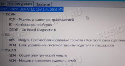

Сообщения: 7016
Re: ELM-FFN /Программируем блоки Fusion
#457 Сообщение SAnat » 20 ноя 2013, 15:19
Elm-Ffn и Forscan, которые работают с фордом. Форд не дружит с универсальным протоколом. Ошибки показывает, но далеко не все.
Еще Elm-Ff2 , я им часы на приборке включил и звук задней передачи.
К сожалению танцы с бубнами около часа вокруг Elm-Ffn не помогли.
Винда 8.1 (ну нету ноута с более старой системой, а накатывать виртуалку было лень), доработанный переключателем MS-CAN адаптер блютусный.
Вообщем че я тока не пробовал, и выставил уже совместимость с ХРюшей в свойствах, и все скорости протокола попробовал. Вообще при чтении приборки (IPC, которая сидит на hs-can) вываливалось в ошибку Run-time error "0' :(
Блин стока печатал :weep: как увидел это сообшение, а внизу уже все решено :lol:
Вот я лох не прочитал дальше.
Добавлено спустя 7 минут 30 секунд:
ScanMaster
норм диагностит , но не работает с ms-can, а форскан работает.
Хотя впринципе там на ms-can всего лишь ГЕМ и АСМ (модуль управления аудиосистемой). Кому интересны ошибки когда там и где лампочка перегорала.
Forscan не ставте последнюю версию .19 на конце, она не видит модуль ГЕМ , .17 версия видит.
Еще приложение Torque на андройд очень удобное, особенно если планшет или смартфон на этой ОС всегда с собой ;)
Вот скрин имеется модулей которые есть у нас и на каких шинах, сделал с форскана на телефон, за неровность подсветки прошу прощения (лампа подсветки матрицы у ноута сгорела, поменял временно на лампу из битого монитора, пока жду замену из китая)
Большего не одна программа не находила.

SAnat писал(а):Хотя впринципе там на ms-can всего лишь ГЕМ и АСМ
Еще SRS
Сообщения: 7016
#459 Сообщение SAnat » 20 ноя 2013, 15:33
Еще SRS
Странно не кажет почему-то, и не только у меня одного.
Можно как-то считать с этого блока ошибки, интересно по подушкам выдает что-нибудь.
