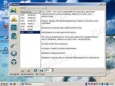

Также скачал прогу ForScan (Каспер - спасибо!), считал ошибки, сегодня вечером принтскрин выложу, вдруг там что-то увидите (заодно с ABS подскажите может). Сам ничего связанного с пуском я там не нашел.

Выкладываю принт скрин ошибок, которые у меня есть... Посмотрите, может что увидите или посоветуете? Особенно по АБС и подушкам безопастности)) И на какие в первую очередь смотреть?

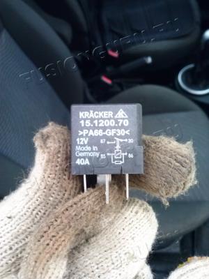

SlavonPetrovich писал(а):На всякий случай купил одну релюшку
Полное название релюшки озвучь, пожалуйста. Думаю и мне полезно прикупить.

SlavonPetrovich, воспользуйся сервисом http://www.fusionguru.ru/dtcview.php?code=B1998

alex57 писал(а):Полное название релюшки озвучь, пожалуйста. Думаю и мне полезно прикупить.
Релюхю сфотаю и вечером сегодня выложу.

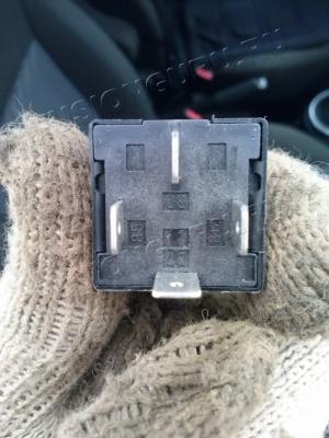

Как и обещал - фото новой релюхи, стоимостью (!) 400 рублей... Я думал они дешевле(

SlavonPetrovich писал(а):фото новой релюхи
Спасибо. В любом случае полезно иметь запасную.

SlavonPetrovich писал(а): стоимостью (!) 400 рублей... Я думал они дешевле(
Ты где ее нашел? Ей цена 50 рублей (ну я их по этой цене клиентам отпускаю)

*Casper* писал(а):Ты где ее нашел? Ей цена 50 рублей (ну я их по этой цене клиентам отпускаю)
Уж не знаю почему, но на МАРШАЛЕ (есть у нас такой авторынок) они были только в одном месте и именно за 400... Я сам обалдел, но т.к. было надо, как говорится, "уже вчера", пришлось купить...
