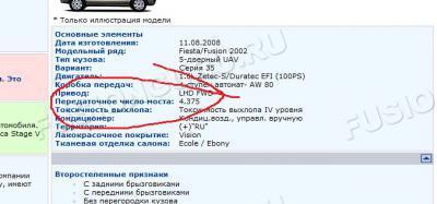

Нужно всего лишь 8 чисел.
обороты на передаче и скорость по тестовому режиму приборки.

Главную пару я уже и сам нашёл по етису и вин-коду какого-то автоматчика.
4.375
4.375

Хм... А для ФФ2 не выдает данные ГПANG писал(а): нашёл по етису и вин-коду какого-то автоматчика.

Ни у кого нет для 4F27E (на ффклубе с ВИНами раздолье...)ANG писал(а):Другой ВИН попробуй.
А, нет, у одного есть. 4.20. Знач, я несколько лет назад правильно взял цифру для своей таблицы по Фокусу.
