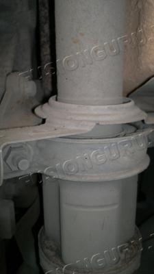

Ну я-то снял.Mettler писал(а):Так вот скобу снять не получится не снимая кронштейна, потому что мешает экран.

Как снял? Значит у тебя крепление не так, как у меня. Просто открутив две гайки у меня точно невозможно снять скобу.*Casper* писал(а):Ну я-то снял.Mettler писал(а):Так вот скобу снять не получится не снимая кронштейна, потому что мешает экран.

Потяни посильнее. Она сама не соскочит. Но я снял и поставил. Проблем не было.Mettler писал(а):Просто открутив две гайки у меня точно невозможно снять скобу.

Блин, ну вот на этом фото хорошо видно, что экран сидит на скобе. Открутить 2 гайки и чего куда там тянуть? Там все металлическое, ничего у меня не тянулось.*Casper* писал(а):Потяни посильнее. Она сама не соскочит. Но я снял и поставил. Проблем не было.

Mettler, у меня точно также. Снял экран и отодвинул на валу его, снял скобу. Никаких проблем нет.

*Casper*, я пробовал экран сдернуть со шпилек, у меня не пошел. Может посильнее надо было? Я не хотел его гнуть или как-то носиловать.
Добавлено спустя 8 минут 11 секунд:
Кстати, сейчас посмотрел на фото свое и ZanZag. Это к вопросу о температуре вала и подшипника.
Вот мой
У ZanZag грязь на валу и кронштейне прокалилась и стала облупливаться. Это как раз признак высокой температуры, также как и на выхлопной системе. У меня же грязь самая обычная, т.е. у меня вал так не греется, что сегодня подтвердилось прощупыванием. Интересно, почему так? От манеры езды? Характера поездок (трасса город) или еще чего?
Вот мой

*Casper*, ну пусть полтора, хрен с ним.
Mettler, все одевается и снимается без снятия кронштейна и выкручивания шпилек. лично присутствовал все три раза.

у вас выхлоп такой же конфигурации, (рядом с валом довольно существенный кусок)?
защита стоит?
манера езды как может повлиять не могу себе представить.
вот режим, стоять в пробках или ехать по трассе, это еще можно как-то. при езде обдув худо бедно есть, в пробках совсем нет.
