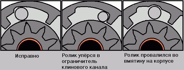

Так, заразился мой фьюж этой болячкой.
Итак. 109 ткм, 5 лет, 1 проблема с двигателем - не завелся, стартер не может провернуть моторчик.

*Casper* писал(а): стартер не может провернуть моторчик.
Проскакивает?

maxs-vd, см первый пост. В зацепление входит, поворачивает до появления компрессии и хрясь - проворачивается

я вообще подумал что видео с другой, не касперской машины :boredom:
Если смотреть на видео то там явно сразу видно что бендикс накрылся :eek:

Это да. Но, недельный срок эксплуатации показал, что проблемы нет. То есть за это время у него ни разу не повторился косяк. Более того, он отметил звук стартера стал как у меня. И еще к слову. Ща был в машине, попробовал с сигналки позапускать - у мну не дергается движок. Как будто не входит в зацепление. Но и стрекота нет, визга тоже. тупо ХХ стартера. Может там не бендикс, а планетарку взорвало?

*Casper* писал(а):тупо ХХ стартера.
А вот это уже 100%-но бендикс.
