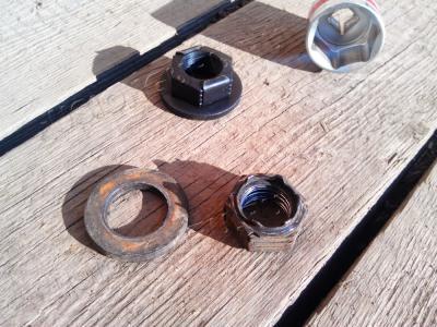

Раскручиваю левую сторону. На этот раз гайка наборная. Вот только на этот раз они закрутили этот набор поэлементно.

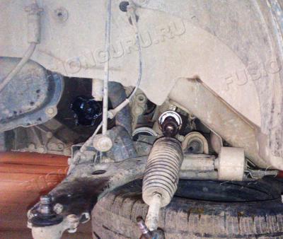

вопрос далее. люфт в стакане трипоида допустИм?
сам трипоид вроде на месте. сидит жестко. он в какойто смазке, очень скользкий. призеаков воды нет, хотя хомут отсутствовал

На счет люфта, да есть. Даже мерили,но относительно коробки и по стакану трипода.

Допустим, мелкий люфт присутствует.

Гайки на привода если аналоговые( не наборные) будешь ставить - ОБЯЗАТЕЛНО накерни. Я забыл и попал на замену ступичного.

Просто слева получается больше. Справа почти нет, а слева такой ощутимый. Сначала я его в рабочем положении вверх\вниз - он сказал дынь дынь. Я его снял и разобрал. Ну вот в стакане болтается сам трипоид. На валу сидит норм.
Вопрос что менять? Трипоид или стакан? Ну если не сейчас, то рано или поздно придется.
Не не. Только наборные. А эти простые за забор нафиг.timoha-07 писал(а):Гайки на привода если аналоговые( не наборные) будешь ставить - ОБЯЗАТЕЛНО накерни. Я забыл и попал на замену ступичного.

Там смазка чуть чуть жиже, чтоб свободно в иголки попадала, на основе полимочевинного загустителя в основном кладут смазку.сам трипоид вроде на месте. сидит жестко. он в какойто смазке, очень скользкий. призеаков воды нет, хотя хомут отсутствовал
Я полгода откатал на ШРУС-4, так как не мог найти нормальную, ничего страшного не случилось.
Добавлено спустя 1 минуту 30 секунд:
У меня кстате слева тоже люфт трипода в стакане больше по ощущениям, и есть малый люфт самого стакана в коробке. Ничего так, 2 года ездит без проблем.

Так. Теперь бы понять что такое мелкий. В правом да есть, но чуть чуть совсем.SAnat писал(а):Допустим, мелкий люфт присутствует.
Даже не знаю смешивать или не смешивать. ВРоде немного густого материала имеется.
Тут вопрос в том, что дорого коробку маслом заправлять. А с этими шрусами оно вытекает.
Добавлено спустя 50 секунд:
Левый шрус, кстати, имеет очень очень незначительный люфтик и крутится в любую сторону без закусывания. Вообще офигенно мягкий.

Дак может просто сальники в КПП устали.

SAnat, да неее, я про то, что если сейчас забить, а завтра всплывет, то опять масло утечет из-за снятия.

Я когда тут спрашивал про люфты трипода в стакане и небольшой люфт стакана в коробке, некоторые тоже писали, что у них так.
Сошлись на том, что норма, я забил.
Ездит нормально, биений и вибраций нет и на 150км/ч и по жести на бездорожье. Проблем нет. Масло через сальники не уходит. Сальник не разбило.
Я первый год после обнаружения этих особенностей волновался. Щас забил и спокоен за это дело.

Станиславыч, что-то фигню ты загнул за "усталость", масло б тогда шпарило.
Саш, справа жесткость дает промежуточный подшипник, по левому (то что слева) мерили колумбиком : кажись пять десяток( колумбик вдоль торца коробки, нутромером в стакан и вращали( я и Саня Омский))

Наборные можно ли повторно использовать, я использовал (новая сверху не понравилась качеством), но чего-то сомневаюсь, правильно ли это.

За гайки - можно, но мониторить посли затяжки некоторое время.
Мерили так: ( колумбик " малый штангель" с нутромером, назвали колумбиком от первого производителя (как и "болгарка") вдоль торца коробки из которого торчит привод слева, прикладывался нутромер ( это такая штанга, которая выдвигается из штангеля), "пяткой" колумбика упираем в коробку, а конец нутромера упирается в стакан. Вращая туда - сюда привод зырим биение, то есть люфт. Надеюсь как десятки ( десятые доли милима ( миллиметра)) не надо учить как узреть?

Я говорю про люфт между ВАЛОМ привода и стаканом. Коробка как упор тут мало чего дает.

Тот люфт не мерили( ты первый, померь тем же штангенциркулем), но он еще обязательнее должен быть. А "бздынь" звук который ты описывал может и из внешнего шарнира быть. Мало того что поперечный люфт, так еще и продольный - ого-го млин.
