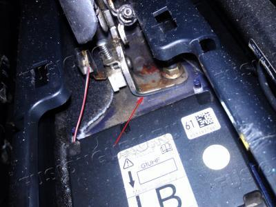

Решил проблему болгаркой, отпилил пыльник таки.
Виновник торжества, вот это крепление слева, рядом с сиденьем водителя. Гайка крепления находится далековато, из-за этого когда тянешь ручник вверх планка изгибается немного. В месте указанном стрелкой образуется зазор.
Чуть выпилил сбоку и уже не цепляет и все аккуратно получилось.

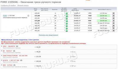

#25 Сообщение Пумба » 24 май 2017, 12:52
Передний почти 2000,а задний под 4000. Для жалких тросиков это уж перебор, им красная цена 1000р за комплект. Это я про оригинал, раньше толковых заменителей не было, сейчас не знаю, забил болт на проблему :P
Re: Ручной тормоз
#26 Сообщение *Casper* » 24 май 2017, 13:03
Пумба писал(а):Передний почти 2000,а задний под 4000.
Задние тросики
1335046 - тросик задний
У Кукурузника за рупь пара. Откуда такие цифры?
Сообщения: 2656
Re: Ручной тормоз
#27 Сообщение MakPol » 24 май 2017, 13:14
Если код тот, то пару можно взять несколько дешевле, а если не оригинал...
