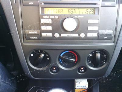

Есть работающая кнопка кондиционера A/C но кондея нет !!!

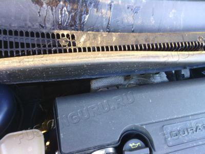

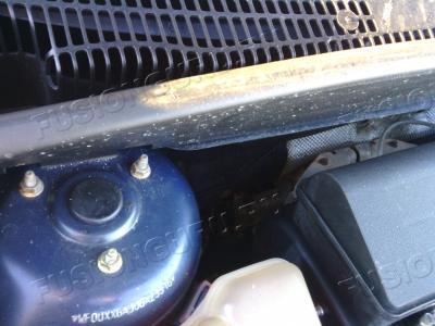

Проверь на стакане переднего амортизатора и под ковриками в багажнике.

на стакане все норм , а вот где в багажнике ?sansan писал(а):А от куда в багажнике то?ANG писал(а):Проверь на стакане переднего амортизатора и под ковриками в багажнике.

Re: Есть работающая кнопка кондиционера A/C но кондея нет !!!
Как я понял по Вин , то если стоит 25 серия то это копмплек. Trend ?

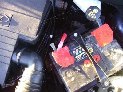

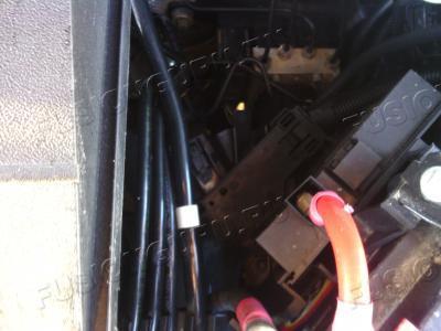

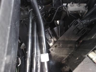

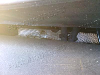

Радиатора то где?
И где фото шкивов?
И где фото шкивов?
- Сообщения: 42235
Нет кондера и даже проводки его.
Панель была заменена, поставлено шо было.
Неужели действительно панель поменяли ???
- Сообщения: 42235
spartak21, получается так. Других следов наличия кондея нет.
мот кнопки поменяли ?
