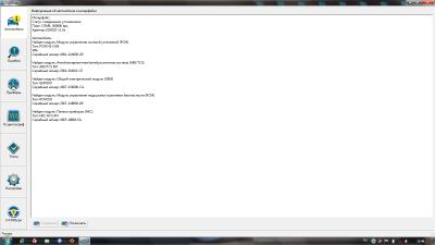

Сегодня еще раз баловался. Снова больше вопросов.
1) Вкладка IPC При нажатии "Читать" все поля пустые. После того как сам заполнил то что у меня есть и записал, после этого считывает что надо.
VIN щитка не отображается ни в одном режиме
Галка на Электро-гидроусилитель руля поджигает на панели руль с восклицательным знаком
Галка 7[1] внизу в неизведаных отвечает за отображение остатка пробега в милях\километрах
2) Вкладка GEM. При нажатии "Читать" вылезает фигня полная а у меня должны стоять такие параметры: После записи параметры сохраняются (проверял), но при повторном чтении опять вылазит то что на предыдущей картинке

Re: ELM-FFN /Программируем блоки Fusion
3) Вкладка LOG. При нажатии "получить конфигурацию" пишет загрузка провалена при любом введенном VIN и останавливается на такой картине:
ELM 327 USB прошивка 1.4
Как проверить, что он кривой?
Может у меня тут что неправильно установлено?:
Кстати, если что нибудь тут менять и нажать WRITE, что то куда то пишется, но при следующем запуске параметры снова возвращаются к тем что на рисункекачнул*Casper* писал(а):kasser, новую качнул?
ЧТо за адаптер юзаешь? Может тоже кривой попался?
- Сообщения: 42223
черт и знает.kasser писал(а):Как проверить, что он кривой?
в ЕЕПРОМ эльмаkasser писал(а):Кстати, если что нибудь тут менять и нажать WRITE, что то куда то пишется, но при следующем запуске параметры снова возвращаются к тем что на рисунке
пойду на улицу, принесу свой, сделаю скрин. Чет мне медленный протокол не нравится.
Добавлено спустя 2 часа 16 минут 21 секунду:
У меня настройки те же практически Читается стабильно? если 10 раз прочитать, билты одинаковые будут?
Добавлено спустя 6 минут 39 секунд:
Интернет подключен к компу?kasser писал(а):пишет загрузка провалена при любом введенном VIN и останавливается на такой картине
