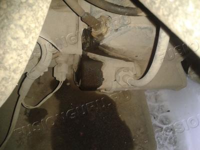

Раз уж тут все последствия после морозов, то по оффтоплю:
упал уровень ОЖ в бачке после морозов, сразу значения не придал, сегодня решил долить и заодно поискать подтеки, нашел вот такую лужу на защите:
Это с левой стороны, под аккумулятором. Только не могу понять, что именно оттуда течет?

User писал(а):Раз уж тут все последствия после морозов, то по оффтоплю:
Добавлено спустя 3 минуты 36 секунд:
Что-то фьюж морозы не очень успешно пережил :(
Как мне кажется по фото(может ошибаюсь по фото - поправят!) с охлаждающей жидкостью эти потеки не как не связаны! это течь масла из коробки сальника штока выбора передач!Сам в том году его менял - 370руб. стоит.

#189 Сообщение *Casper* » 06 фев 2014, 19:25
Bonals писал(а):это течь масла из коробки сальника штока выбора передач ь
Не, это против закона гравитации :)

Bonals, не масляные потеки (увеличив фоту видно "розовизну") антифриз по патрубку на радиатор течет.
