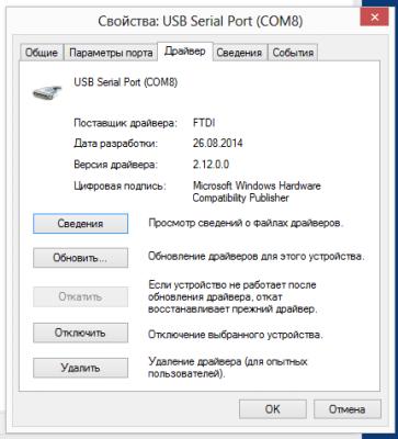

У Вас установлен драйвер FTDI, а у меня Profilic. Абсолютно разные драйвера с разными характеристиками.
Переустановил себе. Сегодня проверю.

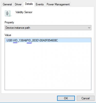

NeoX
Сообщения: 94
Зарегистрирован: 27 ноя 2013, 11:31
Полное имя: Deniss
Откуда: Latvia, Riga
Re: Бортовой компьютер (Программа ELM-FFN)
#1174 Сообщение NeoX » 11 авг 2015, 12:09
семъа писал(а):С этого момента поподробней, пожалуйста...
Где сие посмотреть?
Заходишь в диспетчер устройств, находишь адаптер и заходишь в свойства.
Там во вкладке Детали (Details) в выпадающем окне выбираем Код экземпляра устройства (Device instance path).
Копируешь значения и сюда!

NeoX писал(а):Код экземпляра устройства
ИД оборудования (в русской версии семерки)

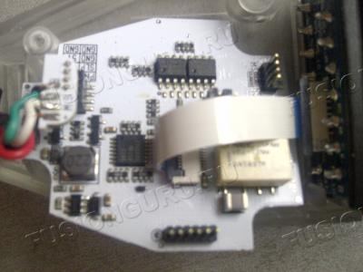

Фотами платы будем меряться?
