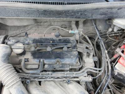

Настасья, найди цветочный пульверизатор и бутылочку с водой.
Далее скинуть короб фильтра и вот эти провода обрызгать из этого пульверизатора. Прям так пробрызгать тщательно.
Это двигатель со снятым коробом воздушного фильтра. Ну может кто-нить поможет.
Далее, дать постоять, может еще побрызгать (лучше все на холодную делать)
Затем один заводит, второй наблюдает в темноте. Если в районе толстых проводов или той фигни, куда они приходят будет синеватое сияение или искрение - значит либо провода менять, либо саму фигню (то есть катушку зажигания).

*Casper* писал(а):Далее скинуть короб фильтра и вот эти провода обрызгать из этого пульверизатора. Прям так пробрызгать тщательно
Еще тупой вопрос - а провода которые в этот вот чемодан посередине идут, да? номерки еще написаны на них?
И еще - а можно не снимая крышки этой куда-нибудь налить воды чтоб закоротило (если в этом проблема)? Ведь куда-то же дождь льется что оно коротит?

Настасья, провода по длине разные.
"куда нибудь налить воды чтоб закоротило", вам так хочется устроить неисправность :)
Если серьёзно, я бы не стал искусственно моделировать ситуацию, подождите дождя, может всё нормально.
